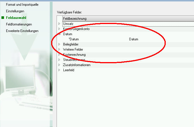

Gibt es eine Möglichkeit, auch das Leistungsdatum einzuspielen? Ich bin alle Felder durchgegangen, aber hab es irgendwie nicht entdeckt. Hab ich etwas übersehen, oder gibt es die Möglichkeit einfach nicht?

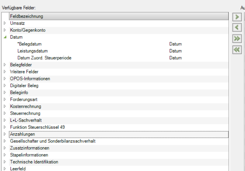

Also bei mir existiert das Feld

Bei mir gibt es einfach nur "Datum". Obwohl ich das Leistungsdatum aktiviert habe und eine Buchung mit Leistungsdatum habe. Installiert ist die 5.12.7
Warum hab ich nur so wenig Felder

Ist das ein "altes" Format?

Hallo Herr Hoffmann,
Sie nutzen vermutlich die Importschablonen im Ordner "bisherige Rechnungswesen-Formate".
Bitte probieren Sie es mit den Importschablonen im Ordner Bewegungsdaten -> Finanzbuchführung -> Buchungsstapel aus.
Christian Wielgoß
phex
366 Mal angesehen
Das war das Problem! Vielen lieben Dank!!
