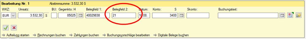

wir handhaben es so, das bei der Buchung der Rechnung im Belegfeld 2 auch die entsprechende Zahlungsbedingung (10, 11 , 12 usw.) erfasst wird.
Dann wird bei der Erstellung der Zahlung auch der Skontobetrag vorgeschlagen, sofern der Zahlungstermin noch nicht den errechneten Skontotermin überschritten hat.

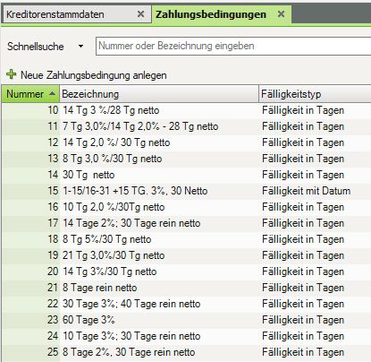

Legen Sie erstmal in den Kreditoren-Stammdaten ein paar Datensätze an, die so Ihren Standards entsprechen:
Diese dann in den Kreditorenstammdaten richtig zuordnen.
Sofern dann etwas abweicht, über die Belegfeld2 direkt zuordnen beim Buchen:
Sofern das Feld nicht angezeigt wird, rechts über Eigenschaften > Buchungssatz > Optionale Erfassungsfelder > Belegfeld 2 aktivieren

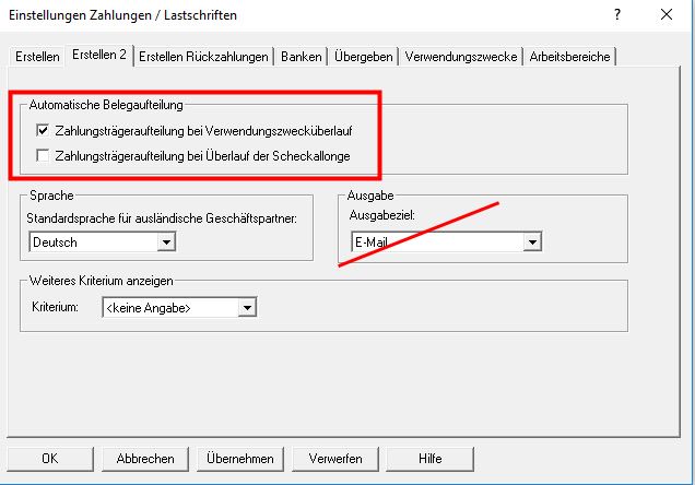

Zu den Zahlungsvorschlägen:
Hier haben wir folgende Daten hinterlegt um skontiert zu zahlen:

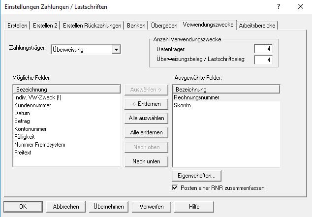

Auch sinnvoll damit die Verwendungszwecke bei mehreren Rechnungen pro Kreditor vollständig sind:
Als ideal haben sich auch folgende Einstellungen erwiesen, die einen guten Verwendungszweck bieten (spart einfach AVIS und Rückfragen) - Skonto haben wir mit "Sk." abgekürzt und Rechnungsnummer mit "RNR" (geht rechts unten über Eigenschaften):
