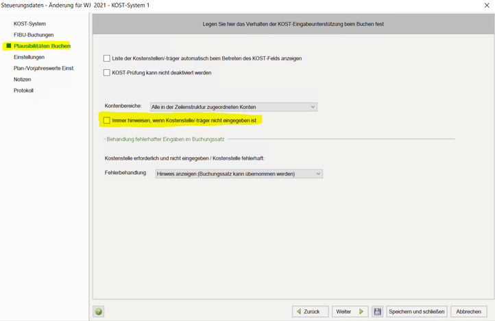

Also die Kost-Systeme wurden immer wieder umgestellt. Das aktuelle, das 3er wird nur so halb genutzt, da die Kost-Auswertung nicht aus Datev gezogen wird sondern aus einem anderen System in das ich die Daten nach der monatlichen Fibu exportiere. Ich überlege bei mir die "richtigen neuen" Kostenstellen einzupflegen, damit beide Systeme den gleichen Stand haben. Und es ist so dass bei mir beim Buchen immer der Hinweis kommt, dass Kost2 nicht gepflegt ist, ich buch aber Kost1 an wie im 3er Kostenstellensystem hinterlegt, beim Buchen scheint er aber auf das 1er Kostenstellensystem zuzugreifen. Und ich würde das einfach gerne sauber hinterlegen und die aktuellen Kostenstellenänderungen einpflegen... zumindest den Hinweis abstellen, damit wäre ich schon mal weiter.

du kannst die Meldung zum Feld KOST 2 wie folgt deaktivieren:
Prüfe bitte unter Stammdaten/Kosten- Leistungsrechnung/KOST-Systeme für welches deiner KOST-Systeme die Eingabeunterstützung für das Feld KOST 2 aktiviert ist:
Anschließend öffnest du mit einem Doppelklick die Steuerungsdaten des KOST-Systems im aktuellen Wirtschaftsjahr. Dort entfernst du folgenden Haken:
* Testdaten
Das war es auch schon was den Hinweis angeht.

Das hat geklappt 🙂
