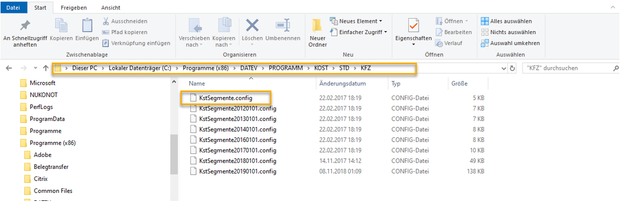

Ihre Anforderung ist nicht über die Standard-Kostenstelleneigenschaften umsetzbar. Die Umsetzung erfolgt über segmentierte Kostenstellen.
Hierzu muss die KstSegmente.config individualisiert werden:
Die Screenshots stammen aus einer DATEV-Seminarunterlage:
DATEV Kostenrechnung classic für fortgeschrittene Anwender
