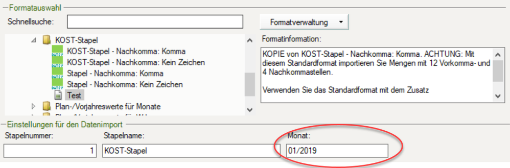

ich versuche bei einem Kunden Kostenstellen-Salden aus einem Vorsystem als ASCII-Import einzuspielen.
Ich verwende den Import für Stammdaten KOST-Stapel, da ich nur ein Konto habe in der Ausgabe der Vorsoftware.
Ich habe ein neues Format angelegt für den Kunden, da dieser mit keiner Vorlage überein stimmt.
Leider kommt nun immer die Fehlermeldung #KOR40115 . Ich kann dazu nichts finden.
Habe für das Pflichtfeld Datum 01.10.2018 hinterlegt und dieses auch für die Vorlage gewählt. Ich weiß nicht wo der Fehler ist.
Vielleicht hat jemand ja eine Idee.

Hallo Frau Brusch,
ich nehme an, Sie haben beim ASCII-Import in der Formatauswahl "Bewegungsdaten | Kostenrechnung | KOST-Stapel" gewählt und dort Ihr individuelles Format verwendet. In diesem Falle muss hier der Monat eingegeben werden. Es genügt, die Zahl für den betreffenden Monat zu erfassen (z. B. "10" für den Monat Oktober). Das Programm ergänzt dann das Feld automatisch um die Jahreszahl (z. B. "01/2019"). Hier ein Beispiel:
Bitte prüfen Sie, ob dieses Feld gefüllt ist.

Vielen Dank. Die Felder habe ich total übersehen. Jetzt habe ich aber andere Fehler. Werde mich jetzt direkt mit der DATEV Hotline in Verbindung setzen.

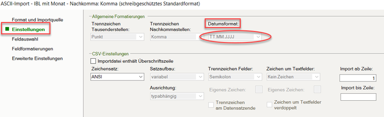

Hallo JMaertin,
für den ASCII-Import von Stamm- und Bewegungsdaten der Kostenrechnung gibt es verschiedene Formate. Für IBL-Bewegungsdaten ist das Standard-Datumsformat TT.MM.JJJJ. Bei meinen eigenen Tests hatte ich damit keine Probleme.  Im Dokument ASCII-Importformate für Bewegungsdaten und Stammdaten sind alle ASCII-Importformate der Kostenrechnung beschrieben. Das Datumsformat finden Sie auch beim ASCII-Import-Dialog unter Einstellungen. Hier ein Beispiel für den ASCII-Import "IBL mit Monat":
Durch die Anlage eines individuellen ASCII-Import-Formats kann man das vorgegebene Datumsformat auch ändern. Wie Sie individuelle ASCII-Formate einrichten können, wird im Dokument  ASCII-Dateien mit Standardformaten und individuellen Formaten importieren beschrieben.
Aber der Import mit einem IBL-Format ohne Monat ist natürlich auch eine Alternative.
