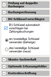

Hallo Herr Kuhn,
haben Sie mal in de Eigenschaften zum Belege buchen, nachgesehen, ob dort der automatische Vorschlag für den BU eingeschaltet ist?
Bei Verwendung der Skontoautomatik müsste Ihnen das Programm dann eigentlich BU 47 bzw. 270 (neue BU) vorschlagen.

Hallo Herr Wielgoß,
Ja, Danke. Ist aber aktiviert und ändert nichts.
