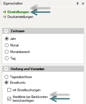

Hallo Herr Paul,
das Vorgehen im Programm ist an dieser Stelle etwas ungelenk - ja, etwas unlogisch. Zur Anzeige des Haben-Saldos mit dem X in der Layout-Auswertung müssen Sie folgende Einstellungen treffen:
Die Kennzeichnung ("X") erfolgt in den Auswertungen dann auf der rechten Seite.

Vielen Dank.
Ich hatte nur die Druckeinstellungen geändert. Mit der Kreditlinie funktioniert es.
an DATEV: Eine farbliche Darstellung wie am Bildschirm wäre aber schöner.
