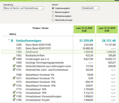

Hallo , ich habe auch über Jahresabschluss entwickeln den Jahresabschluss für 2020 nach Kontenzwecken erstellt.
Nun habe ich vor einigen Konten die Meldung "Konto mehrfach vorhanden" siehe unten. Die Konten sind auch mehrfach vorhanden, und zwar auf der Aktiv-wie auf der Passiveseite.
Kann mir hierzu jemand weiterhelfen?

Danke für die Antwort. In Hinweisen habe ich allerdings folgende Fehlermeldung

Haben Sie schon einmal die letzte Position der Aktiva und Passiva angeschaut? Hier sind Konten, deren Salden nicht erwartungskonform sind. Bsp. Aktive RAP im Haben oder Verbindlichkeiten gegenüber KK im Soll.

Danke für den Hinweis. Durch eine Umgliederung ist die Fehlermeldung verschwunden.
