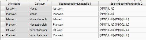

Hier das Beispiel der Wertespalten:
ergibt folgendes Bild:
Das ist in sich schon nicht stimmig, denn einer der Zeiträume müsste bis Monat 12 gehen als Planwert für das Jahr (gut, kann man ggf. manuelle anpassen, ist mir aber nicht logisch).
Leider sind die Summen vertauscht, die Summe für den Monatsbereich hier 1-6 wirft den Planwert des Wirtschaftsjahres aus, und umgekehrt.
Selbiges bei den Zeitreihen für den Monatsbereich, hier werden die Werte für das Wirtschaftsjahr ausgewiesen.
Planwert Monatsbereich wirft Planwert Wirtschaftsjahr
Planwert Wirtschaftsjahr wirft Planwert Monatsbereich

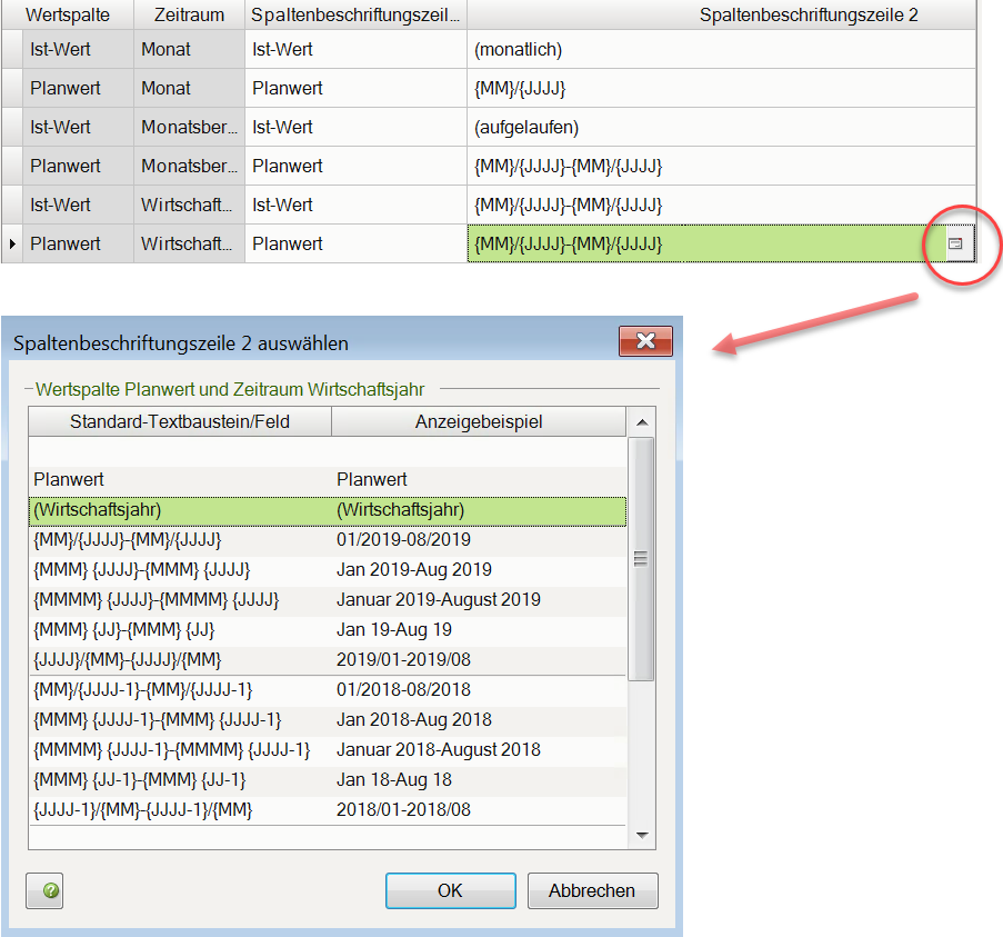

Die Spaltenüberschriften können Sie in den Stammdaten Chefübersichten unter Wertspalten (optional) ganz leicht ändern. Klicken Sie in die Spalte Spaltenbeschriftungszeile 2 beim Planwert Wrtschaftsjahr. Über den Auswahlbutton haben Sie die Wahl aus verschiedenen Optionen. Sie könnten als Spaltenüberschrift zum Beispiel (Wirtschaftsjahr) nehmen. Oder Sie verwenden keine der Vorlagen und tippen 01.01.2019 – 31.12.2019 in das Feld.
