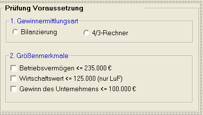

In meinem eigenen programmierten Überwachungstool für den IAB ist das so gelöst,
das ich bevor ich die Daten erfassen kann, immer erst eine Abfrage erfolgt.
(Die GUI ist im eigentlichen Programm moderner; hier habe ich nur eine alte Version. )
