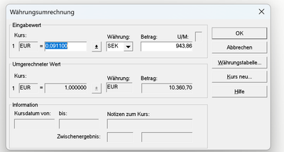

ich habe Probleme mit der Währungsumrechnung auf einem Debitorenkonto:
Auf dem Debitor werden Umsätze in EUR und auch in Fremdwährungen verbucht, die Buchungszeile sieht wie folgt aus:
Auf dem Konto sieht die Buchung dann so aus:
Wenn ich in der Buchungserfassung "F11" drücke, dann kommt folgendes:
Scheinbar rechnet das Programm den in der Buchungszeile erfassten Betrag 943,86 SEK erneut in SEK um (die 943,86 werden also als EUR vermutet und erneut in SEK umgerechnet.
Wenn ich doch aber in der Buchungserfassung einen Betrag mit dem WKZ SEK eingebe, nahm ich an, dass das Programm diesen Betrag dann auch in EUR umrechnet.
Kann mir jemand erklären, wo der Fehler liegt?
Entscheidungshilfe
75 Mal angesehen
Nachtrag:
Die oben gezeigten Umsätze werden über einen Billbee Export eingespielt. Wenn ich manuell eine Buchung mit der Währung SEK eingebe, tut das Programm genau das, was ich erwartet habe:
Die 100 SEK werden in EUR im Feld "Umsatz" ausgewiesen.
Wieso rechnet das Programm bei den eingespielten Umsätzen den Eingabebetrag (SEK) nicht in EUR um, sondern vervielfältigt den Betrag (rechnet also von EUR in SEK um)?
Die Buchungszeilen sehen identisch aus und trotzdem reagiert das Programm unterschiedlich.
Andreas_Thaler
46 Mal angesehen
Hallo @Entscheidungshilfe ,
woher stammt der Kurs, wurde dieser mit importiert?
Dieser sollte am 14.04. 10,9940 im Mittel sein, in Ihrem Screenshot sind 0,0911 hinterlegt.
