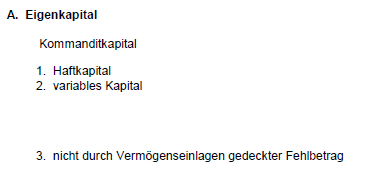

wir arbeiten mit dem neuen Jahresabschluss und würden es gern hin bekommen, dass das (negative) Eigenkapital so dargestellt wird, wie im Screenshot zu sehen. Kann uns jemand helfen?
Wir buchen mit SKR04 und bebuchen kontenrahmenkonform die Konten 2050, 2060 und 9560. Kanzlei-Rewe und daran anschließend AP-Comfort zeigen das negative Kapital nur auf der Aktiv-Seite an.

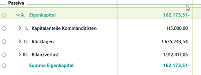

mach er bei mir leider nicht. warum bleibt es auf der Passivseite?

Der Ausweis auf der Aktivseite erfolgt nur, wenn die Kapitalanteile negativ sind. Im Beispiel sind diese aber positiv.
Da müsste sicherlich noch die Ergebnisverwendung gebucht werden, damit die Zeile "Bilanzverlust" verschwindet.

Die Rücklage bleibt dann stehen, das sieht ja mega bescheuert aus?? Richtig so?
Wie bekomme ich die Rücklage jetzt auch noch auf die Aktivseite?

Dazu muss die Rücklage unter den Kapitalanteilen ausgewiesen werden. Dafür das Kapitalkonto III (9810 in SKR 04 oder 9840 in SKR 03) verwenden.

@Enomis  schrieb:
wir suchen aktuell die Möglichkeit, bei einer GmbH & Co. KG das Kommanditkapital mit den Unterpunkten 1. und 2. wie oben auszuweisen.
Bei uns erscheint es allerdings nur in einem zusammengefassten Punkt:
Wie lässt sich die Unterteilung darstellen?
