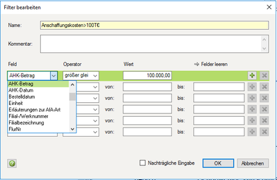

mit dem letzten großen Update der Datev haben sich bei uns (wahrscheinlich durch die Restrukturierung und dem Aufbau der Jahresabschlüsse/Umstellung auf Kontenzwecke) leider in den Auswertungen im Anlagevermögen diverse Filter verloren gegangen.
Z. B. Im Bereich Auswertungen / Anlagevermögen / Zugangsliste oder Umbuchungsliste konnten im Bereich Filter bis zur Umstellung Auswertungen z. B. zu bestimmten Höhen von Anschaffungskosten vorgenommen werden.
Diese Filtermöglichkeit wurde mit der Veränderung der Kontenzwecke anscheinend gestrichen. Die Vorherigen Filter waren im Jahr 2020 wie folgt:

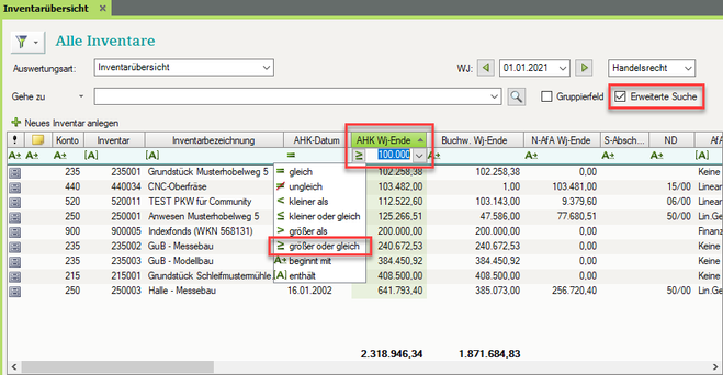

Dass Sie in der Inventarübersicht filtern können, ist Ihnen bereits bekannt. Kennen Sie auch die Möglichkeiten der erweiterten Suche? Oder das Einblenden zusätzlicher Spalten?
Klicken Sie mit der rechten Maustaste in die Spaltenüberschrift und wählen im Kontextmenü Einstellungen Liste. Über den Eintrag Spalten können Sie die gewünschten Felder auswählen.
Wenn Sie in der Inventarübersicht den Haken für die Erweiterte Suche (Ansicht | Suche) setzen, dann können Sie in den entsprechenden Spalten nach den gewünschten Kriterien filtern. Sie können hier auch mehrere Kriterien kombiniert vorgeben.
Über das Kontextmenü (rechte Maustaste) wird die gefilterte Auswertung über den Eintrag Liste öffnen mit Excel zur weiteren Bearbeitung nach Excel abgegeben.
