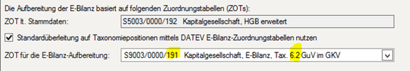

1) Beim Aufruf der E-Bilanz sieht es z.B. so aus:

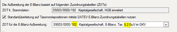

Nach der Jahresübernahme wird neben den Kontaktdaten u.a. die aktuelle ZOT (191) durch die Vorgängerversion (182) ersetzt.
Warum?

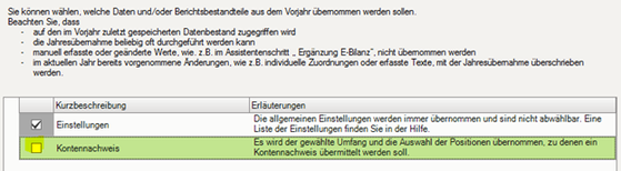

2) Bei der Jahresübernahme wird die Einstellung "Vorauswahl Kontennachweis":  "Erwünscht von Finanzverwaltung" nicht vorbelegt. Die meisten KollegInnen werden aber diese Einstellung auch übernehmen wollen.

zu Punkt 1
Das beschriebene Programmverhalten können wir uns nicht erklären. Um den Sachverhalt klären zu können, wenden Sie sich bitte an den Programmservice Jahresabschluss unter 0911/319-38601.
zu Punkt 2
Die allgemeinen Einstellungen werden immer übernommen. Von daher ist das Kontrollkästchen standardmäßig aktiviert und kann auch nicht deaktiviert werden.
Alle anderen Angaben, die bei der Jahresübernahme angeboten werden, wie z.B. Stammdaten Gesellschafter, Änderung der fachlichen Zuordnung oder auch die getroffene Auswahl beim Kontennachweis sind nicht vorbelegt. Es muss das jeweilige Kontrollkästchen aktiviert werden, damit eine Jahresübernahme erfolgt. Da der Kontennachweis ein freiwilliger Bestandteil ist, erfolgt bisher keine automatische Vorbelegung.
