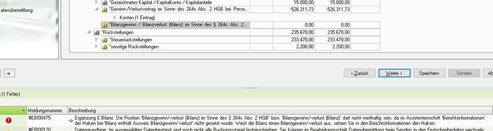

Bei einer KG bleibt nach der Ergebnisverwendung ein Bilanzgewinn von 0 übrig. Der E-Bilanz Assistent meckert wegen der 0 und sagt: Die Position Bilanzgewinn darf nicht werthaltig sein. Ich soll einen Haken bei Berichtsinformation setzen, dass die Position werthaltig ist... aber wenn ich das mache, dann kommen gleich mal 5 andere Fehlermeldungen (zum Glück mit Verweis in die Info-DB, aber auch das hilft nicht) und man dreht sich andauernd im Kreis...
Wo genau ist der Denkfehler?

Hallo Herr Hoffmann,
die E-Bilanz Taxonomie unterscheidet grundsätzlich zwischen "werthaltigen" Positionen (z. B. 0,1,2...) und "nicht werthaltigen" Positionen (Nil = not in list).
Eine "werthaltige" Position liegt immer dann vor, wenn Buchungen bezüglich einer Position exisiteren (auch wenn diese rechnerisch 0 ergeben). Der Ausweis des Bilanzgewinns von 0 ist aus Sicht der Taxonomie daher eine "werthaltig" Position, die sich rechnerisch aus dem Jahresüberschuss abzgl. Ergebnisverwendung ergibt.
Nil, also "nicht werthaltig" bedeutet, dass keinerlei Buchungen für die entsprechende Position vorhanden sind. Dies wäre bezüglich des Bilanzgewinns/-verlusts nur dann, wenn keine Ergebnisverwendung vorliegt und somit kein Ausweis des Bilanzgewinns/-verlusts erfolgt.
Wenn eine Ergebnisverwendung vorliegt muss daher der Haken "Bilanz enthält Bilanzgewinn/-verlust" immer gesetzt werden (auch bei einem Bilanzgewinn von 0).
Zu den anderen Fehlermeldungen, die bei Ihnen auftreten wenn der Haken gesetzt wird, kann ich leider ohne weitere Informationen keine Auskunft geben. Sollten Sie Fragen hierzu haben können Sie sich aber auch gerne via Servicekontakt bei uns melden.
