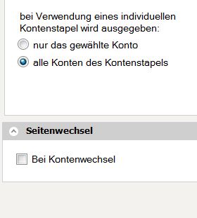

Geht. Gehen Sie, wenn Sie das Kontoblatt offen haben links auf den Link "Druckeinstellungen". Ziemlich weit unten muss das so aussehen:

und noch ein Stück weiter darunter den Haken entfernen, wenn man mehrere Konten auf ein Blatt gedruckt haben möchte. Sonst wird jedes Konto auf ein separates Blatt ausgegeben.
