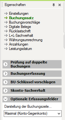

blenden Sie in Datev-Rechnungswesen via Ansicht die Eigenschaften ein. Hier können Sie unter BuchungssatzOptionale Erfassungsfelder von Gegenkonto-Konto (Standard) auf Konto-Gegenkonto umstellen:

vielen Dank für die schnelle Antwort.
Unserem Steuerberater geht es nur um eine übersichtlichere Auswertung in der Buchungsliste, heißt z.B., dass die Deb./Kred./Finazkonten immer auf einer Seite stehen und die Aufwandsseiten auf der anderen Seite.
Die Frage zu Ihrer Antwort:
Wo genau kann ich die Zuordnungen RE und RA ändern? Ich habe dazu die Einstellmöglichkeit nicht gefunden.
Vielen Dank.
