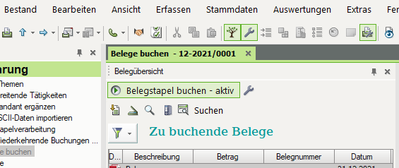

Ist das Feld "Belegstapel buchen" auf aktiv?

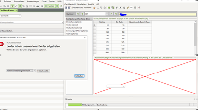

Desweiteren gibt es ein Problem bei Eingabe der Stammdaten in den Cheflisten. Ständig erscheint ein unerwarteter Fehler. Ich kann nix mehr speichern und muss die Chefliste ungespeichert verlassen.

Vielen Dank für die schnelle Reaktion. Ja, das Feld "Belegstapel buchen" ist auf AKTIV gestellt! Definitiv!
Die Übernahme des digitalen Belegs in die Buchungszeile funktioniert ja auch mit der Maustaste, aber eben nicht mit der "Plus-Taste" vom Ziffernblock der Tastatur!

können Sie die Belegliste nicht so filtern, dass NUR zu buchende Belege angezeigt werden und sobald Sie einen Beleg mit + als gebucht markieren, verschwindet dieser aus der Belegübersicht und es rutscht automatisch der nächste nach?

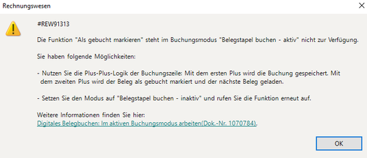

... der nächste rutscht eben NICHT automatisch nach, genau da liegt das Problem!!! Obwohl er sollte, tut es das aber nicht.
Hab gerade auch noch eine Nachricht von DATEV gefunden, in der die sog. "Plus-Plus-Logik der Buchungszeile" beschrieben wird. Genau das soll gemacht werden, aber tut es nicht.

Dok-Nr. 1070784 als ergänzende Info ist noch gut zu wissen ... hier wird die sog. Plus-Plus-Logik auch umfangreich nochmal beschrieben!

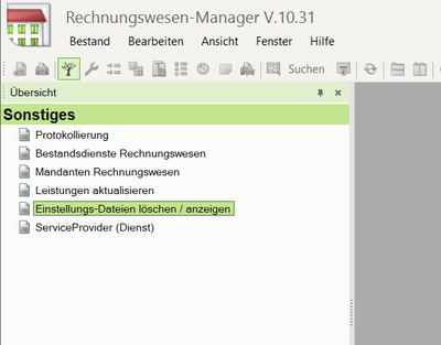

Im Zusammenhang mit der Kost-Problematik habe ich nach Aufforderung des Datev-Support im Rechnungswesenmanager benutzerspezifische und mandantenbezogene Einstellungsdateien gelöscht. Nach einem Neustart funktioniert bei mir die Plus-Plus-Logik beim Belegebuchen wieder. Ob du da jetzt selber rangehst oder das zusammen mit dem Datev-Support machst, musst du entscheiden.

Danke für den Hinweis. Da wir ein Einzelunternehmen sind, arbeiten wir mit Mittelstand Faktura mit Rechnungswesen, also keine Kanzlei-Version. Dein Menü konnte ich (deswegen?) gar nicht finden. Weiß sonst jemand einen Rat?

zu finden in der Buchungsmaske unter Extras/Zusatzmodule/Anwendungsinformationen - im geöffneten Rechnungswesen-Bestandsmanager unter sonstiges
