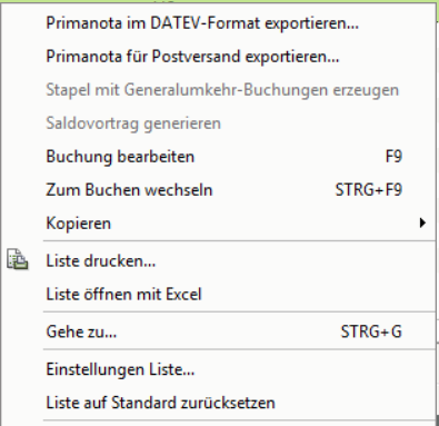

EDXX + EV01 = Postversandformat: (bisher) ging das, in dem Sie in die Primanota jedes einzelnen Buchungsstapels gingen, und per Rechtsklick via Kontextmenü Primanota für Postversand exportieren… wählten. Bisher deshalb, weil das Postversandformat mit der Datev-Jahreswechselversion 2016/2017 nicht mehr unterstützt wird. Also probieren Sie es einmal, und wenn es noch funktionieren sollte, dann machen Sie es gleich, bevor es dann nicht mehr geht

Aus der Primanota sollte es noch funktionieren

Vielen Dank für Ihre Hilfe. Ich habe schon die 10.1 installiert, da steht nur noch das Datev Format zur Verfügung.
