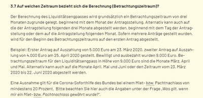

AKW
406 Mal angesehen
Wenn ich es richtig aus dem FAQ lese, dann habe ich maximal die Möglichkeit die 3 Monate die auf die Antragstellung folgen zu wählen, anstatt drei Monate direkt ab Antragstellung:
Grüße AKW
