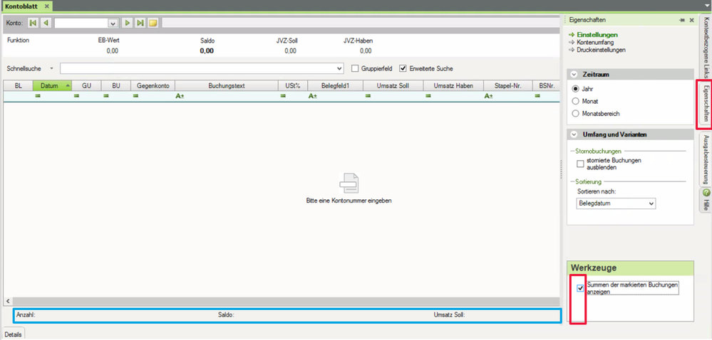

wenn es um das reine "aufsummieren/ ausziffern" der selektierten Buchungssätze geht, hilft ggf. die Aktivierung des Werkzeug in den Eigenschaften (vgl. nachfolgenden Screenshot).
