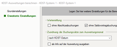

Sie nutzen das Feld "KOST-Datum" in der Buchungszeile und geben dort 25.6.2020 ein.
Wenn Sie die Kostenrechnung auswerten, müssen Sie folgende Einstellungen bei "Zuordnung der Buchungssätze zum Auswertungsmonat" vornehmen:
Jetzt gilt in KOST-Auswertungen nicht mehr das Belegdatum oder Stapeldatum sondern das KOST-Datum, sofern ein KOST-Datum erfasst wurde.
Dies funktioniert aber nur in den KOST-Auswertungen, nicht in den Fibu-Auswertungen.
