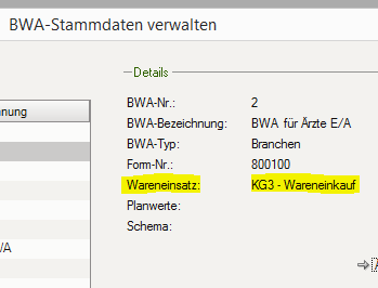

Vermutlich sind die BWA-Stammdaten falsch geschlüsselt:

Das ist mir bisher gar nicht aufgefallen. Danke für den Hinweis. Wenn ich diese Stammdaten ändere, werden allerdings die Konten 4000 00 bis 4999 99 nicht mehr mit einbezogen. Gibt es eine Variante in der alle Konten berücksichtigt werden?

Nein, beide Kontenbereiche können nicht in die BWA einbezogen werden, da Sie sich für eine Variante entscheiden müssen:
1. Wareneinkauf: Der Wareneinsatz entspricht dem Wareneinkauf.
2. Warenverbrauch (Umbuchung): Der Warenverbrauch wird exakt ermittelt und umgebucht (Lagerbuchhaltung).
