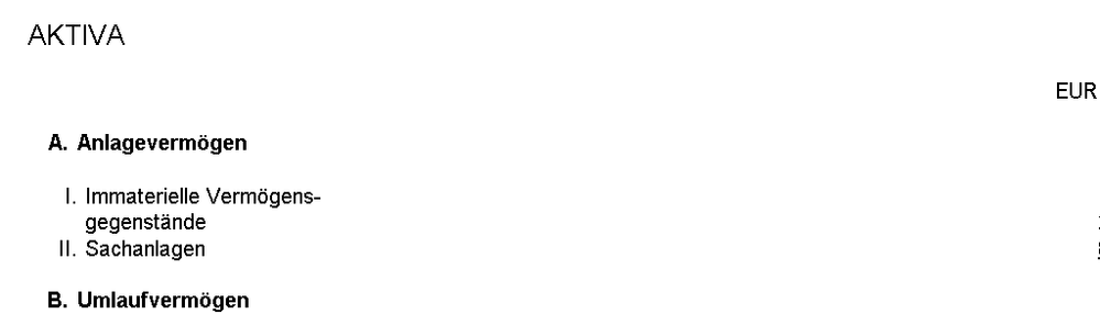

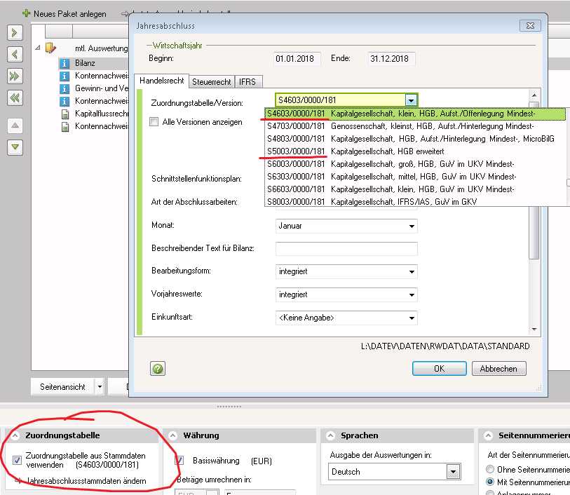

Guten Morgen Herr Müller,
ich gehe davon aus, dass Sie das Programm "Kanzlei Rechnungswesen" benutzen: Dort wird die Gliederungstiefe der BIlanz über die Zuordnungstabelle (ZOT) gesteuert:
Am Beispiel der GmbH und dem SKR 03 heißt das:
Die ZOT 5003.... liefert eine feine Aufgliederung der Bilanz, in den Einstellungen lassen sich nur die Davon-Posten unterdrücken. Hingegen liefert hier die ZOT 4603.... die für Sie relevante Gliederungstiefe:
