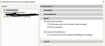

4. im Kanzlei-Rewe bei Einstellungen Bank-Buchungsvorschläge gibt es den Haken "Skonto vorschlagen", den entfernen
