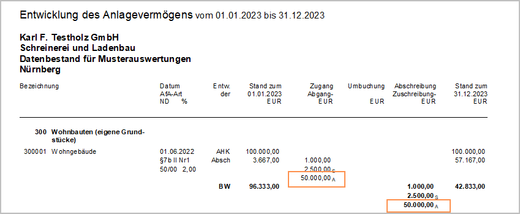

Ansicht mit Ausweis Sonderposten:
Ansicht ohne Ausweis Sonderposten:
Gibt es keine andere Möglichkeit die AHK/Abschreibungs- Minderung nach dem Jahr der Inanspruchnahme darzustellen? Falls nicht, bitte mal als Änderungswunsch für die Zukunft anmerken.

Hallo @Janine96
Für den Ausweis der AHK-Minderungen gibt es nur die Entwicklung des Anlagevermögens mit dem Listbild "Bruttoausweis mit AfA und SoPo". Hier werden die angesetzten AHK-Minderungen sowohl im Jahr der Inanspruchnahme als auch in Folgejahren einzeln ausgegeben.
Die E-Bilanz-Taxonomie sieht im Anlagenspiegel den Ausweis der ursprünglichen, vollständigen Anschaffungskosten vor. Die AHK-Minderungen werden hier unter den Abschreibungen ausgewiesen. Analog dazu erfolgt auch der Ausweis in den anderen Auswertungen in der Anlagenbuchführung (in der Entwicklung des Anlagevermögens). Damit ist eine einheitliche Darstellung der Werte gewährleistet.
