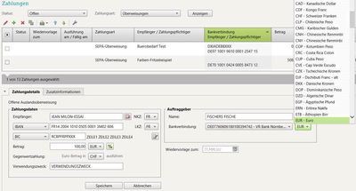

Ich möchte von einem EUR Konto Britische Pfund per Auslandsüberweisung zahlen. Bei meiner Bank kommt die Zahlung so an, als ob ich die GBP nicht vom EUR-Konto, sondern von einem Pfund-Konto überweisen möchte, was ich natürlich nicht habe. Die Zahlung wird damit nicht ausgeführt. Woher nimmt DUO die Angabe, dass ein Fremdwährungskonto genutzt wird und nicht das EUR Konto?

Mit der Bank ist hier alles geklärt und auch sauber geregelt. Bei EBICS werden alle Informationen per Datei an die Bank gesendet. Sowohl die Angaben zum Empfänger, als auch meine Auftraggeberdaten. Im EBICS Protokoll erscheint folgendes: Auftrag wurde abgelehnt Auftragswährung: GBP Kontowährung: GBP Die grundsätzliche Frage ist, wo DUO hernimmt, dass die Kontowährung GBP und nicht EUR ist. Dass Konto ist in DUO als EUR Konto hinterlegt.

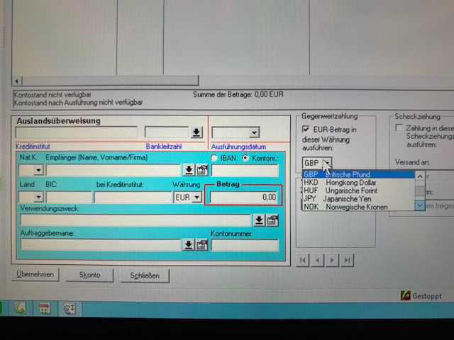

in der Datei der Auslandsüberweisung (DTAZV-Datei), die an die Bank übermittelt wird, sind sowohl die Währung der Zahlung als auch die Währung des Auftraggeberkontos enthalten.
Die Währung, in der das Konto geführt wird, muss manuell über das Dropdown-Menü im Bereich „Auftraggeber“ ausgewählt werden. Das ist eine freie Auswahl, die eigenverantwortlich getroffen werden muss. Es gibt keine technische Prüfung, ob das Konto tatsächlich in der angegebenen Währung geführt wird.
Im Screenshot können Sie sehen, wo Sie die Einstellung vornehmen können:
Franziska Pfadenhauer | DATEV eG

Vielen Dank für die nützliche Info. Die genutzte Oberfläche sieht aber teilweise anders aus.
Liegt das an der Version?
556 Mal angesehen
Ihr Screenshot ist aber nicht DUO, sondern DATEV Zahlungsverkehr als installierbare Version. DUO ist eine reine Browseranwendung. Das sind unterschiedliche Dinge. Daher die andere Optik.
