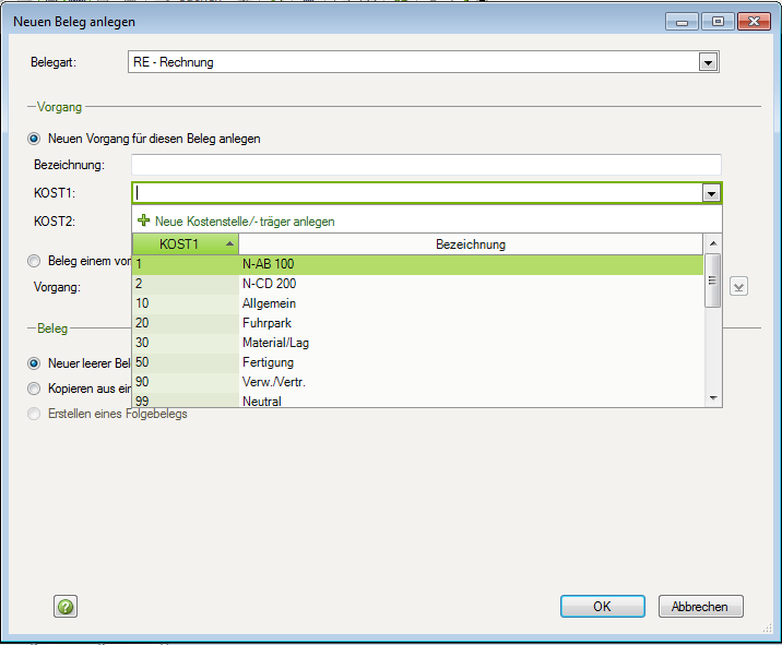

im Auftragswesen (Mittelstand) ist es nicht möglich die Kostenstellen direkt im Artikelstamm zu hinterlegen.
Sie haben allerdings die Möglichkeit vor der Belegerfassung einen Kostenstelle auszuwählen.
Gehen Sie hierzu wie folgt vor:
Klicken Sie auf:
Im nächsten Fenster können Sie dann die im Rechnungswesen angelegten Kostenstellen auswählen.

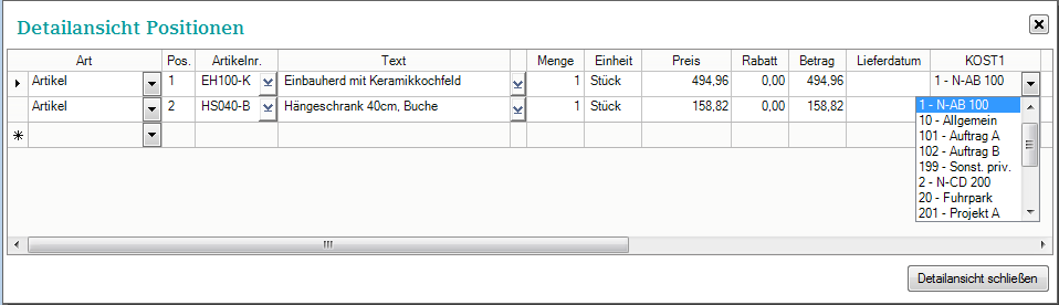

Falls die Kostenstellen in den einzelnen Positionen abweichen sollten, haben Sie die Möglichkeit die Kostenstellen pro
Position in der "Detailansicht Positionen" 305754_pastedImage_11.png anzugeben. (Bei der Belegerfassung)

Ist es auch möglich einen Verteilerschlüssel in den einzelnen Positionen zu hinterlegen?
Wir haben leider sehr häufig den Fall das Umsätze auf verschiedene Kostenstellen aufgeteilt werden müssen und verwenden hierzu im Rechnungswesen die Verteilerschlüssel.
In der "Detailansicht Position" wird die Eingabe unseres Verteilerschlüssels #24 leider immer wieder  aus dem Feld entfernt.

Verteilerschlüssel können wir im Auftragswesen leider nicht hinterlegen.
Es können wirklich nur Kostenstellen hinterlegt werden.
