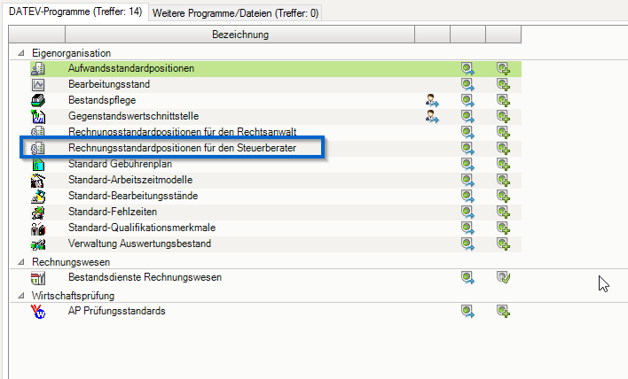

Liebe Community,
besteht denn die Möglichkeit in der Auftragsvorlage nach hinzugefügter neuer Position (bsp.: Spesen) die Positionsbezeichnung manuell umzubennen?
marcohüwe
415 Mal angesehen
anscheinend haben Sie in der Vorlage die Position "Spesen" zweimal hinzugefügt. Den Namen können Sie nur in der Rechnungsstandard-Position ändern, das schlägt dann auch durch in die Auftragsvorlage.
Bei bestehenden Aufträgen kann das übrigens in der Bestandspflege (Rechnungstexte aktualisieren) angepasst werden.
Allerdings würde sich beim umbenennen in der Vorlag dann auch 2x die Position Spesen ändern.
Idee/Tipp: Für eine bessere Unterscheidung würde ich eine zweite individuelle Rechnungsposition (z.b. "Nachlass Bescheidprüfung") anlegen und auch nur dafür nutzen. So wie es jetzt aussieht könnte das zu Fehlern oder Verwechslungen führen (...wieso Spesen benutzen für Nachlass...?).
