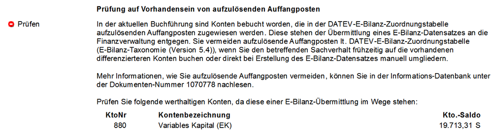

Ich verwende bei einem E-Bilanz-Mandat für das Jahr 2016 die ZOT für Einzelunternehmen, E-Bilanz, Tax 5.4 (S9103/0000/161).
Bei der Vorabprüfung für die E-Bilanz erhalte ich die Fehlermeldung, dass das Konto 880 "variables Kapital" einen Auffangposten darstelle und einer Übermittlung der E-Bilanz im Wege stehe. Das Konto weist einen Sollsaldo aus. Die Fehlermeldung erfolgt aber auch, wenn ein Habensaldo ausgewiesen wird.
Dem E-Bilanz-Kontenrahmen kann ich nicht entnehmen, dass 880 im Auffangposten landet.
Was übersehe ich?

Hallo Hr. Maass,
eine Erklärung wäre, dass der Kontenzweck des Kontos 880 individuell verändert worden ist. Dies können Sie prüfen indem Sie Stammdaten|Sachkonten|Kontenzweck aufrufen und prüfen ob beim Konto 880 eine Änderung in der Zuordnung vorgenommen worden ist. Bei weiteren Fragen, wenden Sie sich bitte an den Anwenderservice.

Für's Protokoll:
Ich habe mit dem Anwenderservice Rücksprache gehalten.
Der Mandant ist ein e.V., der gem. Satzung nach HGB bilanziert.
Ich habe die ZOT E-Bilanz für Einzelunternehmer 5.4 eingestellt.
Die ZOT beißt sich mit der Rechtsform e.V.
Für die Übermittlung der E-Bilanz muss die Rechtsform temporär auf Einzelunternehmer umgestellt werden.
