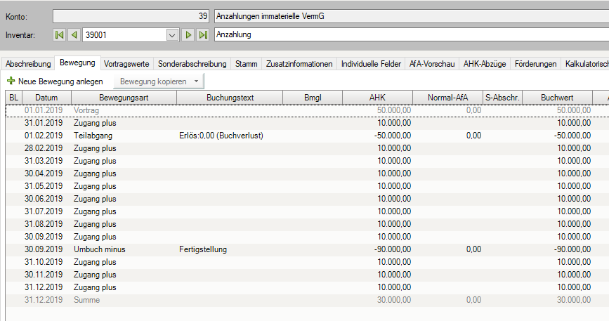

wenn ich Sie richtig verstanden habe, kommen auf dem Inventar für die Anzahlung (Konto 39) zum EB-Wert/Vortrag in Höhe von 50.000,00 (AHK=Buchwert) bis zur Fertigstellung im September noch 90.000,00 Nachaktivierung dazu. Die 90.000,00 werden umgebucht auf Konto 27 (Fertigstellung). Danach werden auf dem Inventar für die Anzahlung noch weitere Nachaktivierungen (Oktober bis Dezember) erfasst. Der EB-Wert/Vortrag mit 50.000,00 soll noch vor Fertigstellung abgehen.
Das Inventar für die Anzahlung würde dann so aussehen:
Wichtig ist, dass der Teilabgang mit den 50.000,00 mindestens einen Tag nach der 1. Nachaktivierung erfasst wird. Das ist notwendig, weil bei gleichem Bewegungsdatum für den Teilabgang und die Nachaktivierung programmtechnisch immer zuerst der Teilabgang bei der Berechnung des Inventars berücksichtigt wird. Ein Teilabgang mit 50.000,00 direkt nach dem Vortrag mit 50.000,00 ist kein Teilabgang.

Genau so soll das Inventar aussehen. Nur es ist vor dem 31.01.2019 (im Beispiel oben) kein Vollabgang mit 50k möglich. Danach ist weder Teilabgang noch Umbuchung mit 50k möglich.
Erst in 11/2019 können die 50k abgehen oder umgebucht werden.
Da a) der JA raus muss und b) das eine einmalige Sache ist, buche ich den Abgang dann in 11/2019...
