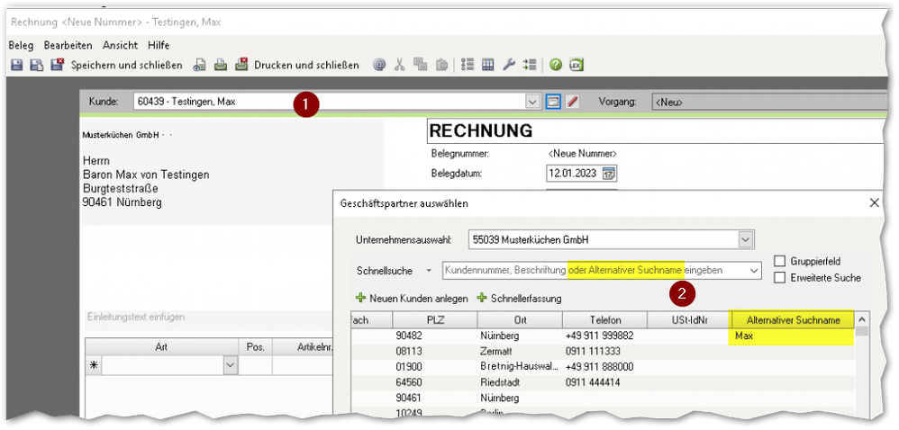

kenn jemand eine Möglichkeit im Feld Kunde (1) des Auftragswesen nach den "Alternativen Suchnamen" direkt zu suchen?
Und warum funktioniert nicht die Schnellsuche über den "Alternativen Suchnamen".  Im Feld wird die Möglichkeit mit angezeigt (2). Zeigt aber leider keine Wirkung.

Guten Morgen @vb1 ,
die Suche nach dem alternativen Suchnamen funktioniert nur im DATEV Arbeitsplatz, leider nicht im DATEV Auftragswesen.
Also Workaround können Sie folgendes Vorgehen nutzen:
Im Fenster "Geschäftspartner auswählen" die "Erweiterte Suche" anhaken und dann direkt in der Spalte "Alternativer Suchname" nach dem Namen filtern.
Sie können sich die Spalte "Alternativer Suchname" in dem Fenster auch weiter nach vorne ziehen, um das Vorgehen bei diesem Workaround zu erleichtern.

Vielen Dank für Ihre Antwort.
Aus meiner Sicht ist das ein Fehler.
Die Anzeige suggeriert, dass die Suche auch im "Alternativen Suchname"-Feld funktionieren sollte.
Der Workaround funktioniert ist aber leider mit zusätzlichen Eingaben verbunden.

Hallo @vb1,
ihr Anliegen haben wir nochmal intern an unsere Entwicklung weitergegeben.
Heute haben wir die Rückmeldung erhalten, dass die Suche im Auftragswesen über den alternativen Suchnamen ausgebaut wird mit der Sommerfreigabe 17.0 .
