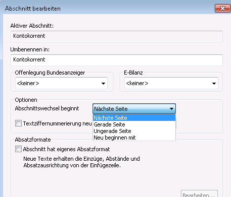

Guten Morgen Herr Schmidt,
reicht es nicht, den Abschnitt immer auf einer geraden/ungeraden Seite beginnen zu lassen?
Grüße, M. Fehlau

m_fehlau
1747 Mal angesehen
Das passiert bei mir nicht *wunder*
Ich stelle den Abschnitt auf "Beginnend mit nächster ungerader Seite" und den Drucker für diesen Abschnitt auf Duplex (wichtig!).
Endet der vorherige Abschnitt auf Seite 9, sehe ich Seite 10 in der Druckvorschau gar nicht. Der neue Abschnitt beginnt mit Seite 11.
hmm..
Grüße M. Fehlau
