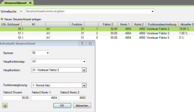

Hallo an Alle,
es ist möglich die individuellen Steuerschlüssel (ich glaube 50 bis 59) selbst zu belegen. U.A. ist es auch möglich dies so einzustellen, dass ein Buchungssatz bzgl. Bewirtungskosten automatisch richtig aufgeteilot wird. D.h. VSt voll gebucht wird und die 30%-Buchung bzgl. des Aufwandes automatisch vorgenommen wird.
Kann mir jmd. sagen wie ich das machen kann?

Traurig, aber wahr - für Österreich ist es in epischer Breite erklärt - für Deutschland finde ich es nicht wieder:
Österreich - Bewirtungskosten - Einrichten individuelle Funktion
In dem Dokument wird erklärt, wie ein Konto mit individuellen Funktionen oder alternativ ein Steuerschlüssel eingerichtet werden kann. Natürlich passen die Kontonummern und die Faktoren nicht, das Prinzip der Einrichtung ist aber dasselbe.
Für Deutschland im SKR 03 wäre es (Stammdaten | Steuerschlüssel):
Bei der Buchung dann die 0 hinter der 50 beim Steuerschlüssel nicht vergessen (5004650 also).
P.S. Dass bei der Bewirtung ein Steuersatz von 7% eigentlich eher unwahrscheinlich ist, ist mir bewusst.

Ich kann die Antwort von c.h. bestätigen.
Wir nutzen diese Funktionsmöglichkeit auch seit Jahren ohne Probleme. Es muss nur manuell bei jedem einzelnen Mandanten angelegt werden.
