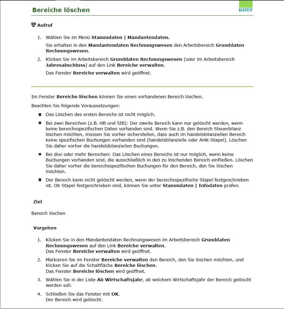

Hallo Herr XXXX,
Viele Grüße.

Wenn es keine Abweichungen mehr gibt, dann läßt sich unnötige Bereich wieder entsorgen.
Den Mandanten sollte es aber nicht stören, wenn beide Bereiche vorhanden sind.
Der Aufwand mit einer neuen Mandantennummer bringt viel mehr Probleme, als daß er Probleme löst.

Der Bereich wird nur für die Zukunft gelöscht, in den Altjahren sind 2 Bereiche und die bleiben auch.
