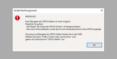

Ich habe folgendes Problem: Die Übernahme der OPOS-Salden von 2019 in 2020 schlägt fehl.
Da bis einschließlich Mai 2020 vom Mandanten ohne OPOS gebucht wurde, wir aber ab Mai diesen Jahres die laufende Buchhaltung und Jahresabschlüsse übernehmen wollten, haben wir versucht den 2019er Bestand in 2020 zu übergeben. Da die Einrichtung von OPOS nur im höchsten Jahr möglich ist haben wir 2020 gesichert und gelöscht. Anschließend haben wir 2019 mit OPOS vervollständigt um es in 2020 zu übergeben. Die folgende Fehlermeldung blockiert jedoch dies:
Nida_Niazioglou
970 Mal angesehen
die Lösung finden Sie unter der Dokumentennummer REW01453 bei der Übergabe der OPOS-Salden.
