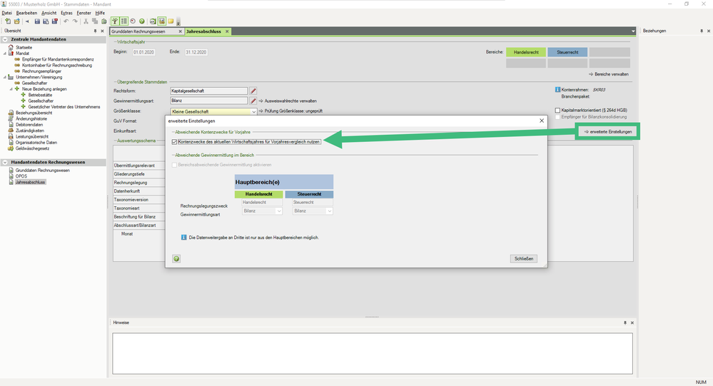

Der Jahresabschluss für 2020 wird nach Kontenzwecken erstellt. Die individuelle Änderung der Kontenzwecke für das laufende Jahr ist kein Problem.
Wie bekomme ich es hin, dass sich die Vorjahreswerte auch mit ändern?
Hier kommt nur die Markierung "Konto mehrfach vorhanden". Der Ausweis im Vorjahr bleibt unverändert bestehen.
Lukas_Rudolph
3745 Mal angesehen
Hallo @VP1901,
hierfür gibt es eine Option in den Stammdaten.
Aufruf: Stammdaten | Mandantendaten | Jahresabschluss | erweiterte Einstellungen | Kontenzwecke des aktuellen Wirtschaftsjahres für Vorjahresvergleich nutzen
Können Sie noch kurz schreiben welches Konto bei Ihnen doppelt ausgewiesen wird? Das würde mich interessieren 🙂.

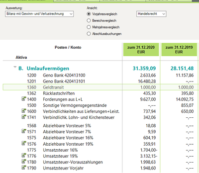

Hallo , ich habe auch über Jahresabschluss entwickeln den Jahresabschluss für 2020 nach Kontenzwecken erstellt.
Nun habe ich vor einigen Konten die Meldung "Konto mehrfach vorhanden" siehe unten. Die Konten sind auch mehrfach vorhanden, und zwar auf der Aktiv-wie auf der Passiveseite.

VP1901
3664 Mal angesehen
Hallo Herr Rudolph,
die Konten wurden nicht doppelt ausgewiesen, sondern waren nur unter zwei verschiedenen Positionen enthalten.
Das ist aber eigentlich in Ordnung (z.B. #1400 Ausweis Forderungen und Guthaben getrennt).
