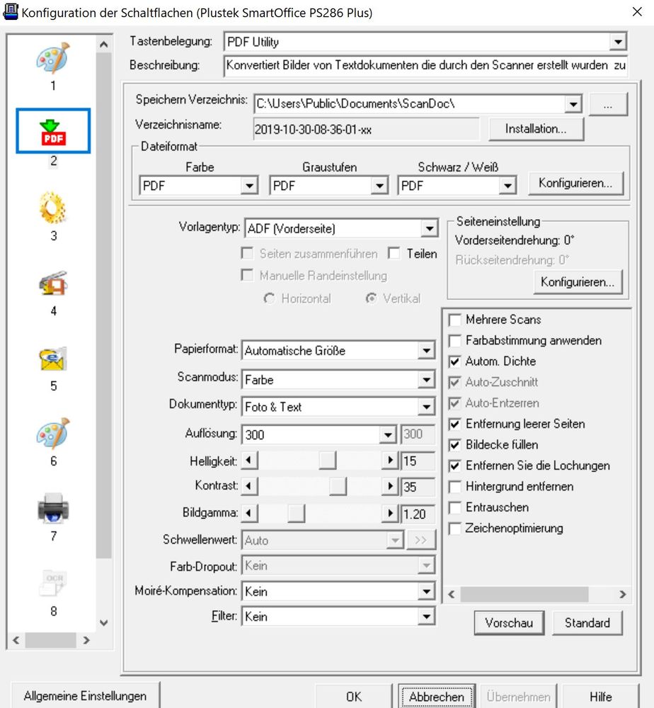

Guten Morgen zusammen!
Wir haben nun einen feinen Plustek PS286 Plus vor uns stehen der für Datev Unt. online genutzt werden soll. Das Scannen ansich funktioniert bereits jedoch kommen die Belege mit 360kb als S/W rein. Das ist uns dann doch ein wenig viel!
Wir haben nun sämtliche Einstellungen der 9 vorbelegten Scanprogramme auf S/W 300 dpi geändert jedoch hat nichts eine Veränderung bewirkt. Wo können wir das Dateiformat, Auflösung und Farbe oder S/W ändern damit die Belege in normaler Qualität und Größe gescannt werden?
Danke vorab!
L. Brückner

Vielen Dank, aber wenig hilfreich. In der Software wurden wie erwähnt bereits alle Programme umgestellt aber beim Scan aus Datev Heraus greift er wohl auf keins dieser Profile zu. So dass die Frage besteht wo die Scaneinstellungen vorgenommen werden müssen. In Datev selbst gibt es in den Scaneinstellungen keine Möglichkeit etwas zu verändern.
Nö, das stimmt. Sie scannen via ScanModul?
Sonst einfach den Belegtransfer nutzen und die Profile entsprechend der Pfade einstellen.
Deshalb sind die Fujitsu's so viel schöner. Einfach in 5 Profilen alles inkl. Pfad hinterlegen. Der Pfad ist auch der im Belegtransfer; scannen, Daten senden, fertig.
Klar, im ScanModul kann man alles einstellen, wenn TWAIN installiert ist.

Super, mit dem Scanmodul funktioniert es prima. Nicht der Weg den wir wollten aber so ist es auch völlig in Ordnung. Danke vielmals!
