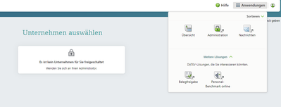

Na, da fängt es bei mir ja schon an, ich habe die Stammdaten gar nicht. Bei mir sieht das so aus:
Und wenn ich das richtig verstanden habe muss man, wenn hier kein Unternehmen zum Auswählen steht, in die myDatev Mandantenregistrierung. Zumindest finde ich nichts anderes in den zahlreichen Dokumenten.
510 Mal angesehen
Dann ist das Step 1 dringend zu lösen und in der Kanzlei zu klären: Wer darf was? Wie ist die Kanzlei technisch eingerichtet? Wie setzt man es möglichst smart um, damit man nicht jeden Tag wie ein 🐒 klicken muss. Da muss man auch die Kanzlei-interne FiBu und Lohn beachten. Nicht, dass die durch ein lapidares * für alle einsehbar sind.
