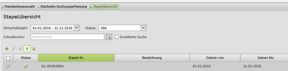

ich muss das glaub ich mal etwas besser beschreiben! Der Mandant Bucht dort nur seine Geschäftsvorfälle, es werden keine Belege dazu gescannt (Nachfolge von Nesy..!)
Auf den von Ihnen gezeigten Bereich komme ich nicht Herr Kinzler.
Es geht ganz schlicht darum das diese Buchungserfassung genutzt wird und uns dann die gebuchten Daten zum Einspielen fürs Rechnungswesen bereitgestellt werden.
mkinzler
Nachricht 9 von 10
1440 Mal angesehen
In der Buchungserfassung können Stapel jederzeit exportiert werden. Der Export erfolgt im Datevformat.
nataliekretschmer
Nachricht 10 von 10
1440 Mal angesehen
Ach mensch ich bin aber auch ein Held, vielen dank! Ich dachte der blaue Pfeil nach oben ist für die Sortierung
