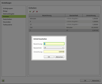

  1. Artikelanlage bzw. Einheiten: div. Artikel werden bei uns per Tausend berechnen. Mit welcher Formel kann ich in den Einheiten angeben, dass der
Preis für die eingegebene Stückzahl auf 1/1000 berechnet wird? z.B. für 1.000 Umschläge beträgt der Tausenderpreis € 36,00.
Bei u.g. Eingabe wird das in den Verkaufsbelegen jedoch nicht umgesetzt.
Die Berechnung erfolgt nach wie vor per Stück (25.000 x 36,00 statt 25 x 36,00)

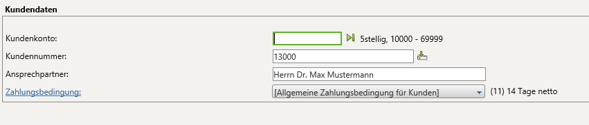

kann man je Firma/Kunde auch mehrere Ansprechpartner anlegen...
...welche dann in den Belegen (Angebot/Auftrag/Rechnung) wählbar sind?

Es kann zwar eine Umrechnung hinterlegt werden, allerdings wird dies nicht in den Artikelstammdaten oder in der Belegerstellung gezogen. Dies wurde bereits an unsere Produktentwicklung weitergegeben.

In den Kundenstammdaten kann nur ein Ansprechpartner hinterlegt werden.
Der Wunsch mehrere Ansprechpartner zu hinterlegen und diese dann in der Belegerstellung auszuwählen haben wir bereits als Anforderung für unsere Produktentwicklung aufgenommen.
Ein Workaround wäre, den Ansprechpartner z. B. im Einleitungstext zu erfassen oder im Adresszusatz zu erfassen.

Eine weitere Frage ist auftaucht: unsere Kunden haben z.T. sehr lange Firmenanschriften inkl. Ansprechpartner.
Besteht die Möglichkeit, bei der Stammdatenanlage für den Firmennamen drei Zeilen (zzgl. zum Adresszusatz) + eine Zeile für den Ansprechpartner einzufügen?
In der Stammdatenanlage kann man ja einen Ansprechpartner einsetzten. Warum wird dieser beim Adresskopf im Auftragswesen nicht mit übernommen?

Das Feld Ansprechpartner in den Kundenstammdaten ist nur für die Stammdaten und nicht für die Belegerstellung weil wir für dieses Feld keinen Platzhalter haben.
Man könnte sich so behelfen, dass man in den Adresszusatz den Ansprechpartner übernimmt oder händisch z. B. in den Einleitungstext den Ansprechpartner einträgt.
