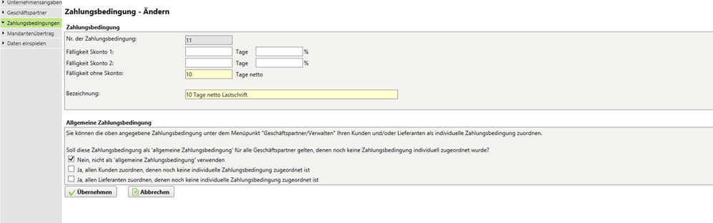

Bild1.pngBild2.pngBild3.pngIch möchte das Thema nochmal hochholen, da ich die Funktionalität wirklich sehr eingeschränkt finde. Anbei ein paar Screenshots. Auftragswesen setzt die Funktion "Lastsschrift" sehr mangelhaft um. Das keine Korrespondenz zwischen Auftragswesen und Rechnungsausgangsbuch stattfindet ist ein gewaltiges Problem. Wie soll ich erkennen, welche Rechnungen offen sind und welche zum Bankeinzug gedacht sind. Ich muss für jeden Kunden in die Stammdaten sehen.
Weiterhin setzt Auftragswesen die Fälligkeit mit Bankeinzug auf der Rechnung nicht korrekt um. Es fehlt ein automatischer Textbaustein á la "Den Betrag ziehen wir wie vereinbart binnen 10 Tagen von ihrem Konto ein".
Kristina_Bluhm

Sehr geehrter Herr Vogl,
Auftragswesen online bietet aktuell noch keine Unterstützung des Zahlprozesses an.
(z. B. Kennzeichnen ob ein Beleg per Überweisung oder per Lastschrift eingezogen werden soll.)
In der Belegvorlage der Rechnung haben Sie im Baustein Zahlungsbedingung den Haken gesetzt "Mit Fälligkeitsdatum drucken", wenn Sie diesen abwählen wird auch die Beschreibung aus der Zahlungsbedingung Nr. 11 gedruckt, so dass auf der Rechnung
"10 Tage netto Lastschrift" steht.
Eine andere Möglichkeit wäre in der Belegvorlage in dem Baustein für die Zahlungsbedingung vor dem Platzhalter der Zahlungsbedingung zu schreiben "Den Betrag ziehen wir wie vereinbart binnen". In Stammdaten online muss dann bei der Zahlungsbedingung bei der Bezeichnung "10 Tagen von ihrem Konto ein" stehen.
Das würde natürlich bedeuten, dass Sie den Text in dem Baustein für die Zahlungsbedingung jedes mal anpassen müssten, wenn Sie eine Rechnung für einen Kunden schreiben bei dem nicht abgebucht wird.
Oder Sie exportieren sich ihr bestehendes Rechnungslayout, speichern es auf Ihrem Rechner ab und gestalten dann die Belegvorlage wie oben beschrieben, speichern sich auch dieses Rechnungslayout ab und je nachdem welches Layout verwendet werden soll muss dieses davor importiert werden.
