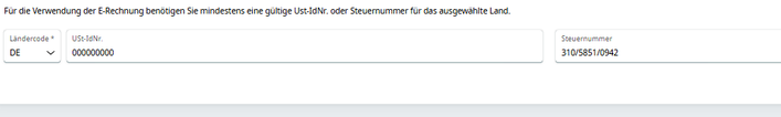

Ich betreue einen Verein, der keine UST ID hat. Ich habe in den Angabenzur E-Rechnung die Steuernummer eingegeben.
Leider steht bei dem Ländercode das DE. Datev schlägt vor hier in die Auswahl zu gehen und die lehre Zeile auszuwählen. Die gibt es aber bei mir nicht. Was nun?
Ich habe hilfsweise die Nummer mit Nullen gefüllt. Das ist aber nicht schön und auch nicht richtig auf der Rechnung.

Hallo @clöer,
wie im Dokument Meldung „Fehlende Angaben" zu USt-IdNr. in DATEV Auftragswesen next beschrieben, muss hier in die Anwendung Stammdaten online gegangen werden um das Länderkennzeichen zu entfernen.
Freundliche Grüße Kristina Bluhm

Danke. Jetzt hat es funktioniert. Es ist sehr verwirrend, dass es die Stammdaten bei der E-Rechnung gibt und die allgemeinen Stammdaten unter Anwendung.
