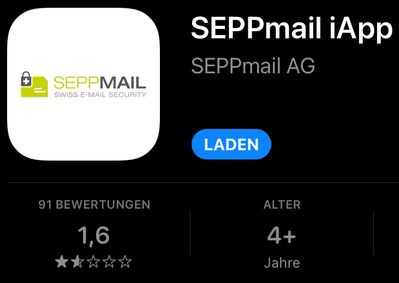

Ich hänge mich hier nochmal dran, weil ich nun privat auch eine via DATEV E-Mail Verschlüsselung verschlüsselte E-Mail bekommen habe 🤓. Unter Windows 10, MS Edge und M365 mit lokal installiertem Outlook: alles fein 👍
Also gleich aufgemacht zum Apple iPad und den Anhang geöffnet, mich angemeldet und siehe da: ich kann den E-Mail Verlauf inkl. letzter Antwort lesen - ohne extra App! Daher ist der Hinweis in meinen Augen so nicht ganz korrekt (oder ich habe erfolgreich das Sicherheitskonzept umgangen 😬). Antworten / schreiben kann man wohl nur mit extra App aber davon steht in dem Hinweis nichts:
Schaue ich mir die App und vor allem deren Bewertungen an, graut's mir ganz arg 😲. Die Antwort der Entwickler lautet seit 10/2020: Wir schreiben die App gerade neu und danach sind mehr Funktionen drin. Seit > 5 Monaten nun?
Ist DATEV dran, das zu ändern? Sich Gedanken zu machen? Das auch für mobile Betriebssysteme inkl. Android sicher und nutzbar zu machen? So macht das leider gar keinen guten Eindruck und wenn man mit Partnern zusammenarbeitet würde ich auf solche Kleinigkeiten arg achten, weil das für Fremde ggf. der Erstkontakt mit DATEV ist. Nicht gut. Datenschutz und Sicherheit in allen Ehren 🙏 aber da gibt es technisch bestimmt schickere Lösungen, oder?
