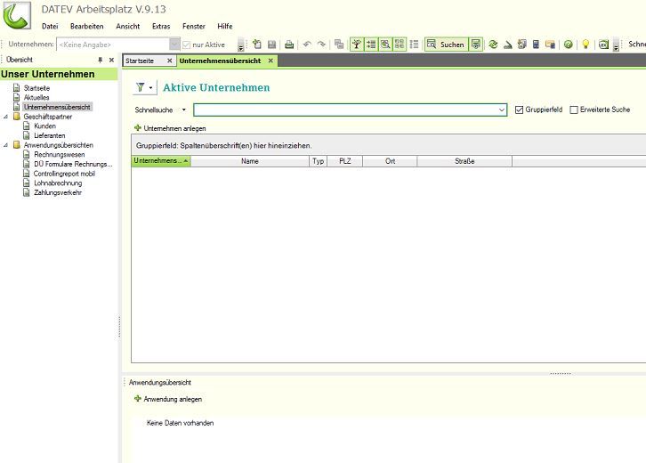

nach einem eigentlich erfolgreichen Serverumzug (ohne SAA) stehn am Client nun zwar alle Anwendungen mit den alten Daten zur Verfügung, aber nur über die Anwendungsübersicht (Unser Unternehmen). Die Startseite und Unternehmensübersicht bleiben leer, keine Unternehmen und daher auch keine Übersicht über die Buchführungen etc.
Erstbestückung hat zwar vier Rubriken gefunden und erfolgreich gemeldet, aber keine Änderung.
Ich meine, das  sogar schon mal gehabt zu haben, finde aber hier keine Lösung. Kennt jemand das Problem? Sonst muss ich morgen früh gleich in die Hotline.

Starten Sie die Erstbestückung.

danke für die Antwort - genau das habe ich ja bereits ohne Ergebnis getan.

So sieht es aus - Anwendungsübersichten -> ReWe und Lohn funktionieren, dort tauchen beide Unternehmen in der Übersicht auf. datev_leer.JPG

cdbtool gestartet und die Datenpfad IDs reparieren lassen schon durchgeführt?
