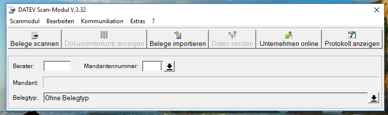

es handelt sich um einen Canon MP3550 (Multifunktionsgerät). Ich lege auf den Flachbettscanner ein Dokument und betätige im Scanmodul nach Auswahl des Scanners den Button "Scannen". Danach beginnt der Scanner mit der Arbeit, hört allerdings nach dem ersten Scan nicht auf, sondern scannt das aufgelegte Dokument immer weiter. Im Dokumentenkorb habe ich dann das eingescannte Dokument mehrmals (so oft, bis zu dem Zeitpunkt, an dem ich über den Taskmanager das Scanmodul beendet habe).

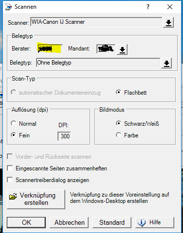

Nun würde ich den Belegtyp wählen und auf "OK" klicken. Dann fängt der Scanner an, hört aber eben nicht mehr auf (wie beschrieben).

bitte versuchen Sie eine andere Scannerschnittstelle zu verwenden. Klicken Sie auf den Pfeil neben dem Feld "Scanner: ...", dort sollten noch weitere Auswahlmöglichkeiten bestehen (lt. Canon Webseite, eventuell TWAIN... oder Scan-Gear...). TWAIN ist eher geeignet als WIA.

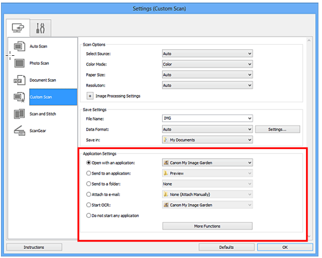

Hilft dies nicht weiter, so können Sie auch einen anderen Weg nutzen. Über das Canon IJ Scan Tool können Sie Scans direkt in einem Verzeichnis ablegen lassen (Screenshot unten, "Send to a folder...". Aus diesem Verzeichnis können Sie dann über unser Belegtransfertool eine Übertragung starten. Die Vorgehensweise ist hier beschrieben: http://www.datev.de/lexinform-infodb/1035205
