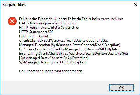

Das zweite sichtbare Problem ist die Belegübergabe. Führt man diese aus erscheint folgende Fehlermeldung:
Der Buchungsstapel in Rechnungswesen ist hinterher wie zu erwarten leer. In Auftragsbearbeitung wurde auch kein Belegabschluss erstellt.

wenn also die Installation passt und das DATEV-Dokument www.datev.de/info-db/1002306 beachtet wurde, sollten wir den Fehler eventuell in HS suchen, es sieht so aus, als wenn die Wirtschaftsjahre nicht identisch wären - Meldungstext "FiscalYear". Kann ich mir aber eigentlich nicht vorstellen, er müsste da schon zeitiger darauf hingewiesen haben. Da würde ich, wenn es auf den ersten Blick nicht ersichtlich ist, den Support von HS in Anspruch nehmen.

Ich vermute den Fehler bei der DATEV: HTTP-Status 500 deutet ja auf einen internen Fehler im DATEVConnect Server hin. Wenn ich die REST-API nutze, um mir im Webbrowser einen Debitor anzuzeigen, z.B. https://<servername>:58452/datev/api/accounting/v1/clients/<client-id>/Debitors/100120000, bekomme ich ebenfalls den HTTP-Fehler 500. Das Problem ist vermutlich ähnlich zu dem hier von manuelw geschilderten Fall: Re: Datev Connect nach Update von 12.0 . Die Lösung steht hier leider nicht dabei.
Ich habe daher bereits Kontakt mit dem Programmservice Rewe aufgenommen und warte auf Rückmeldung. Falls ich dort nicht weiter komme werde ich den HS Support als nächstes kontaktieren. Trotzdem vielen Dank für Ihre Hilfe. Falls es noch weitere Vorschläge gibt, bin ich dafür natürlich weiterhin gerne zu haben.
