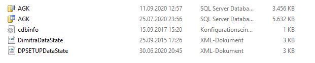

Ich habe einen Fehler in der DB:  ...\WINDVSW1\Datev\DATEN\B0001593\DATA\STANDARD\AGK
DatenbankDatenbank
über den DateV-SQL Manager kann ich diese nicht reparieren.
Es kommt folgender Fehler:
Automatische Reparatur der Datenbank
...\WINDVSW1\DATEV\DATEN\B0001593\DATA\STANDARD\AGK.
Die Datenbank wurde in den Normalstatus gesetzt.
Die Datenbank konnte nicht automatisch repariert werden.
Es ist ein unbekannter Ausnahmefehler aufgetreten.

Frage: kann man den Fehler irgendwie selbst beheben oder sollte ich mich damit an den DateV-Support wenden?
PS: Der Fehler existiert wohl schon länger und es gibt leider kein Backup mehr in dem der Fehler nicht vorhanden ist.

Update: Problem mit der Datenbank ist behoben.
konnte die DB mit einer "Default DB" austauschen.
