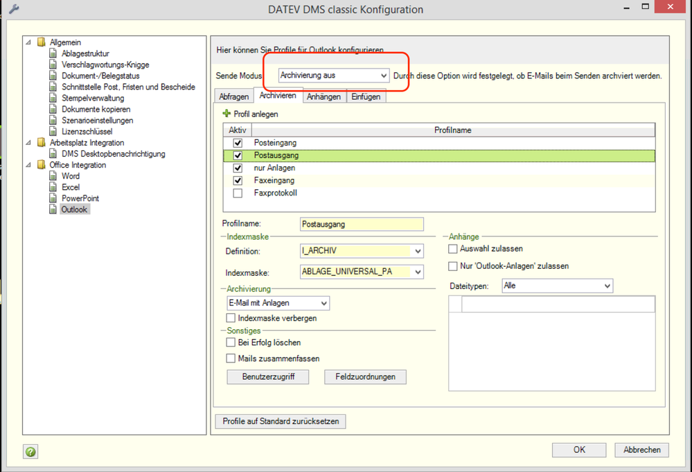

Hallo liebe Datev-Community,
ich hätte da mal eine Frage zum DMS Add in für Outlook bezogen auf die Funktion der Autoarchivierung. Diese steht beim Start immer auf AUS und ich muss diese bei jedem Start wieder auf AN stellen. Gibt es die Möglichkeit diese standardmäßig auf AN zu stellen?
Vielen Dank für euer Feedback und eventuelle Lösungen.

keine Autoarchivierung. Er meint nur den haken, dass beim senden archiviert wird. das muss man täglich mind. einmal einstellen, um es nicht nach dem senden manuell machen zu müssen

Die E-Mail-Archivierung wird es nicht mehr von DATEV geben, da diese auf der Basis des Herstellers Saperion beruht. DATEV prüft m.E. gerade alternative Produkte, ob diese integrierbar sind.
zum DMS Add in für Outlook - wenn Sie diesen Halbautomatismus (denn Sie werden nur vom DMS durch das Öffnen und Vorgelegen der Archivierungsmaske aufgefordert, die Mail zu archivieren) dauerhaft aktivieren wollen, machen Sie das für alle User - als admin am DMS anmelden - KonfigTool starten und dann den SendeModus auf "An" stellen
