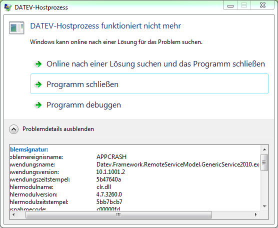

seit einiger Zeit bekomme ich auf einem Windows7 DATEV-Client sporadisch folgende Meldung:
Wenn ich dann auf Programm schließen gehe scheinen die Datevprogramme trotzdem zu funktionieren.Zumindest habe ich bis jetz keine unmittelbaren Auswirkungen feststellen können. Noch eine Bemerkung zu der Fehlermeldung. Ausgelöst wird sie immer durch den RemoteServiceModel.GenericService2010.exe, wobei jedesmal eine andere DLL als Fehlermodulname (clr.dll, ntdll usw.) angezeigt wird. Ich habe bereits Virenscanner, SFC /scannow usw. drüber laufen lassen - ohne Erfolg. Lässt sich dieses Framework über den Installationsmamnager neu installieren bzw. reparieren? Wenn ja in welchem Programmpaket ist dieser enthalten? Oder gibt es noch eine mir nich bekannte Ursache für diese Fehlermeldung.

Zum Fehler konnte ich folgendes herausfinden:
Im Screenshot konnte man gerade noch erkennen, dass es ein C00000FD ist.
Im Internet findet man das es sich bei C00000FD um einen STATUS_STACK_OVERFLOW Fehler handelt.
Laut der Seite https://docs.microsoft.com/en-us/windows-hardware/drivers/debugger/debugging-a-stack-overflow
muss der Fehler von einem "user-mode" Prozess (thread) kommen, also nicht von einem Dienst!
Aus dem zuvor genannten wird klar, dass eine Reparatur der DATEV Framework Library eher unwahrscheinlich die Lösung ist. (Da sonst die Dienste auch ein Problem haben und der Arbeitsplatz gar nicht auf geht.)
Als nächstes muss man herausfinden, welcher im Benutzerkontext ausgeführte Prozess in den Fehler läuft.
Hilfreich kann hier sein:
- die Ereignisanzeige
- die Logdateien im Benutzerprofiel (%localappdata%\DATEV\Log)
- Ein Vorher/Nachher Vergleich über den Taskmanager, welcher Prozess fehlt. (Unbedingt in der Detailansicht die Spalte Befehlszeile einblenden, sonst sieht man den Unterschied der verschiedenen Host-Prozesse nicht. Über die Spalte Benutzername kann man erkennen welcher Prozess ein Benutzer-Prozess ist.)
- Process Monitor Analyse (Das sollte ein Fachmann machen, da man sich hier schnell verliert)
Wenn man dann weiß welcher Benutzerprozess "Abstürzt", dann weiß man bei welchem Programm eine Reparatur sinnvoll ist.
